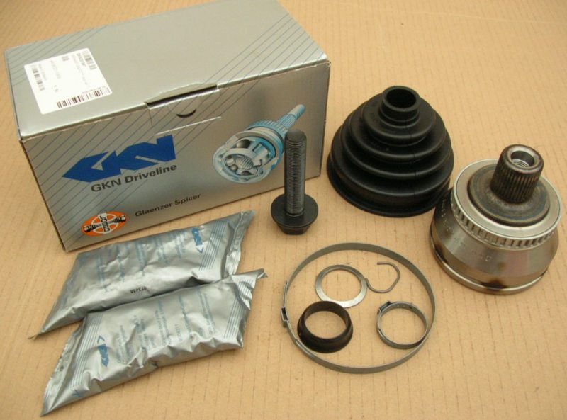

    К ЖКН надо еще дополнительно пыльник купить?
    СКФ нормально ходят?
  8. Aerials
    Aerials Живу я здесь
    21 сен 2013
    2.755
    Allroad "Синий кит)"
    У GKN пыльник, смазка, хомуты идут в комплекте, болта нет. По крайней мере мне в прошлый раз так достался.

    Две коробки при мне доставали - небыло.

    ser_gr72, я ж не утверждаю что так должно быть) Вон кто то фильтр масляный покупает а в нем медная прокладка под сливной болт есть, хотя обычно нет.
  14. ser_gr72
    ser_gr72 Старожил
    23 окт 2006
    28.387
    Просто я утверждаю, что болт должен быть, т.к. он должен меняться каждый раз.
