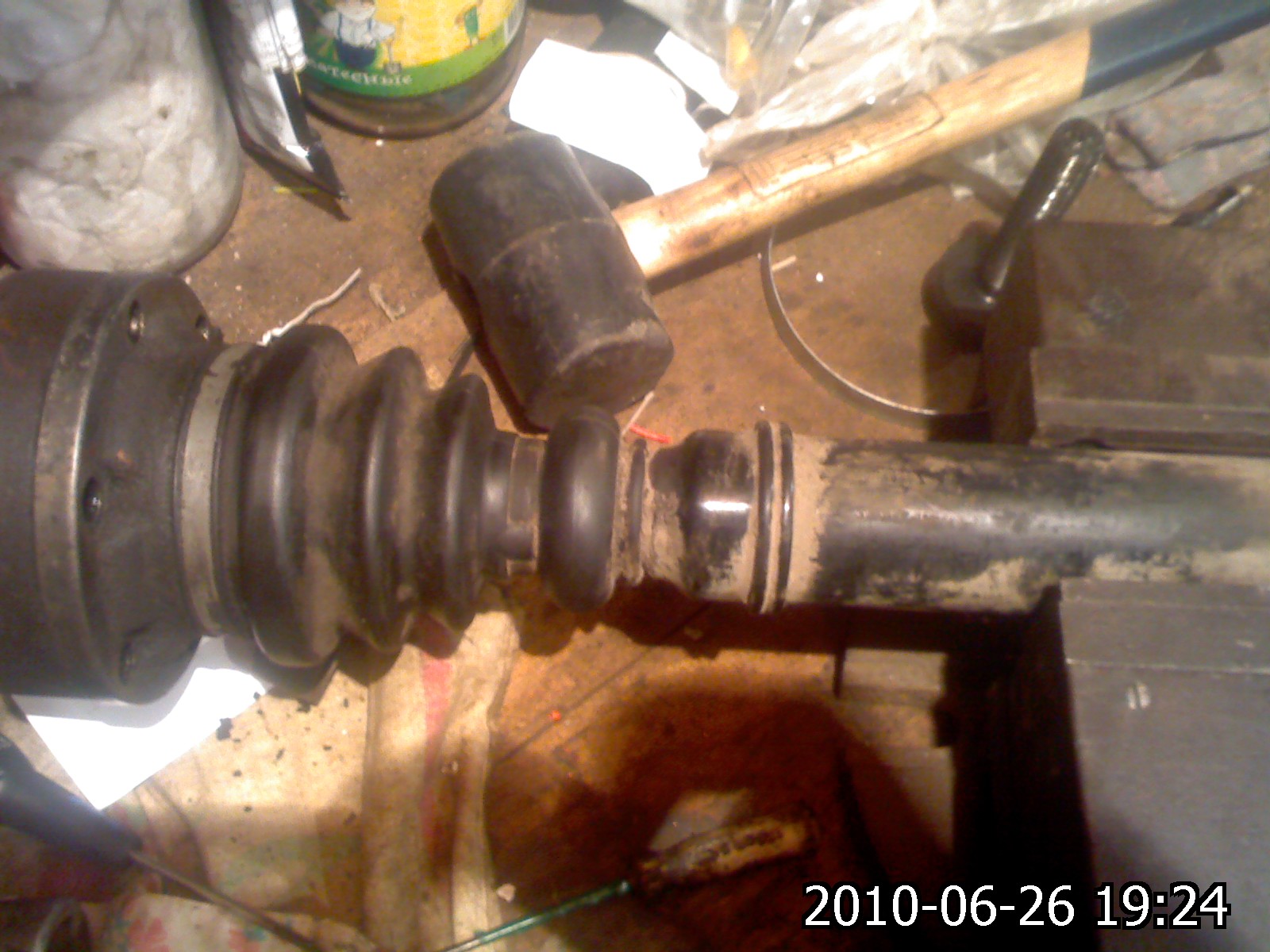

  12. lordk
    lordk Завсегдатай
    11 ноя 2006
    677
    Audi A6C5 1.8T AWT РКПП 2004г.
    Всем привет! Менял наружный левый шрус и выяснил, когда взял привод в руки, что видимо подошёл срок внутреннего. Есть люфт при скручивании привода + при торможении слышен один щелчок. Нужен номер. Наружный покупал FAG 771001730. Фото внутреннего прилагаю, оно старое, но сам привод остался тот же. Почитал тему и погуглил немного, нашёл номер 302287. Но на моём та часть, которая заходит в фланец МКПП закрыта металлической пластиной и за вальцована. VIN: WAUZZZ4B04N043854, МКПП 5, диаметр фланца МКПП 108 мм, ходовая 1BR. Если номер 302287 верный, то приобрёл бы в exist из предложенных заменителей FAG 771073830 или SKF VKJA 8005. Кто юзал поделитесь опытом.
