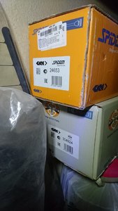

    Была проблема с разовыми щелчками при развороте. Проблема была с трипоидами. Отдельно из нормальных, только оригинал. На тот момент стоил 18000. Остановил свой выбор на на приводах всборе от Lobro/Spidan. Lobro стоил 13 с чем-то, а Spidan 14 с небольшим. Отличие только в коробках. Валы, абсолютно одинаковые. Номера на них тоже. По сути одна и та же контора: Lebro / GKN/ Spidan. Пыльники пластик. Смазка внутри правильная. Во внутреннем рыжая, во внешнем молибденовая. Теперь всё тихо. Lebro 304924, Spidan 24653.

    Вот такие.

      102
  17. atention77
    atention77 Участник форума
    4 апр 2017
    133
    На дорест?
  18. РомаА4
    РомаА4 Участник форума
    28 авг 2006
    413
    A4Avant 2,0TQ 2010
    Да. 2010 г.в..
