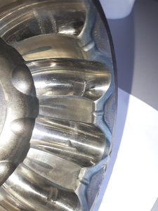

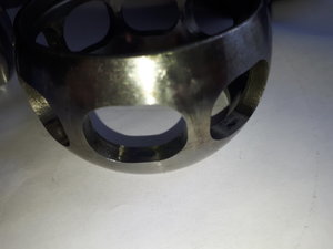

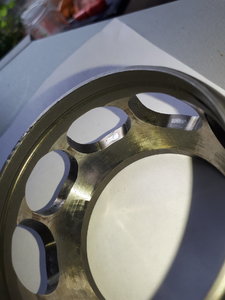

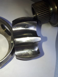

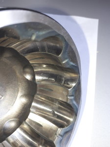

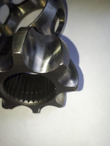

    Разобрал шрус-"трещетку", ваши мнения о состоянии?

    Всё конечно на уровне нравится-не нравится, мне кажется LM47 не держит нагрузку.
    Закинуть что-то посерьёзней, на сваривание, на ЧШМ и на тимкена (например >400 кг, <0.5 мм, >50 lbs(23 кг)), пусть даже и минеральное, пока лето. На первом и втором фото чётко видно "борозды", там металл по металлу уже проскальзывал, если это не грязь конечно. Со второго шруса LM47 тоже выкиньте от греха подальше.
    NLGI1+EP+MoS2.

    Шрус отмыт, это борозда.
    Не написал сразу - это шрус снятый ранее, стоявший с завода. А смазку планирую заменить, на тематическом форуме рекомендуют такую - RedLine CV-2, что скажете?
