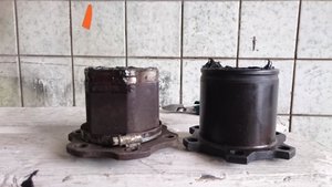

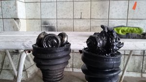

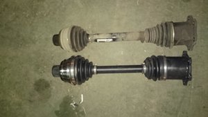

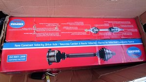

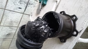

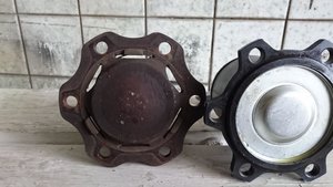

    Продолжаю тему, наконец дошла посылка с двумя шрусами фирмы EMPIRE (EMPI) № 808103. По внешнему осмотру от продукции VAGa отличается, пыльники резиновые, хомуты посредственные, один из которых слетел в внешнего шруса "деликатной работой грузчика" какой то из стран...Смазкой немного обделен внешний шрус, загнал туда по тюбику смазки. Поставив старый и новый приводы на корпус внутреннего шруса увидел что они разной длинны. Но дело тут оказалось в VAGовском жестком пыльнике, он как пружина "вытягивал" трипоиду из ее корпуса, добавляя длинну. Встало все без проблем, но...при разгоне появилась вибрация, как будто машину раскачивают влево вправо, с ростом скорости пропадает, при движении накатом все ровно, посторонних звуков нет...
