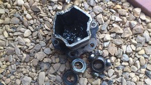

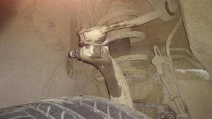

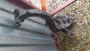

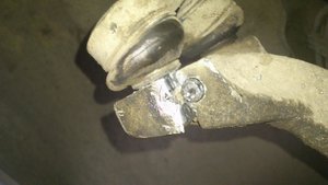

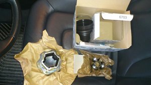

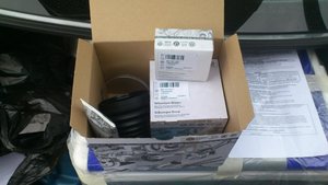

    поменял трипоид
    так выглядел ремкомплект, сломанный по-тихому поворотный кулак (следите за мастером!) и старый трипоид
    было: вибрация на руле на скорости от 115
    причина: слетел один из подшипничков с трипоида

    Спасибо за пример! Когда мне мастер выбивал нижние рычаги из поворотного кулака он умудрился молотком пробить пыльники на шаровых наконечниках обоих нижних рычагов..в итоге только потому что я находился рядом и смотрел за работой им пришлось все возместить.
