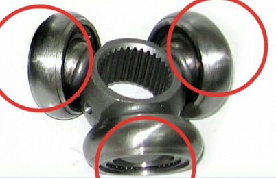

    Audi A4 B6 1.8МТ (BFB) пер.привод
    Внешняя часть, именно ролики
