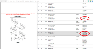

    Audi A4 B6 1.8МТ (BFB) пер.привод
    Доброго времени суток всем! :wink: Извинюсь сразу, тут новичок, поэтому не знаю туда пишу или нет) Поиском пользовался, ответа для себя не получил.
    Теперь к сути:shock:
    Авто: Audi A4 B6 1.8MT (BFB) передний привод (WAUZZZ8E23A364580)
    Накрылся правый шрус, в принципе на схеме ELCAST нашел, но задался вопросом, что если накроется потом трипод, смогу ли я купить его отдельно.:confused: В списке ELCAST выдает схему как на (1.)"AMB,BFB", так и на (2.)"ASN,AWX,BBJ,
    AVB,AVF,AMM,BDV,AMB,BFB,BKE".
    (1.)-ый вариант позволяет найти внешний шрус, но внутренний шрус трипод не отображает, как будто он отдельно не существует, только в сборе (как я понял)
    (2.)-ой вариант показывает трипод, но шрус с другими параметрами.
    Поэтому прошу совета: Стоит купить полностью приводной вал или всё-таки купить только внешний шрус и я позже смогу докупить трипод в случае его кончины?
    Заранее спасибо за ответ:nod:
  6. 71229786
    71229786 Партнеры АК
    10 май 2006
    5.818
    Audi Q5 II 2.0 TFSI quattro 2021
    Меняй отдельно, не парься.
    Трипоиды о дельно есть
    Maks51 нравится это.

  8. Maks51
    Maks51 Новичок
    6 июн 2018
    8
    Тверская обл.
    #588 Maks51, 7 июн 2018
    Спасибо за ответ! Получается оригинальный номер "VAG 4E0 498 103" должен подойти в дальнейшем?
    Данную тему читал, проверял коды и меня перебрасывало на схемы с другими двигателями, думал может есть отличия.
  9. 71229786
    10 май 2006
    5.818
    наружный ставишь любой по каталогу.
    внутренний (трипоид) этот PCV5031
