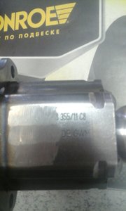

    На выходных купил у у форумчанина новый привод(трипод) HDE 101005 . Перед этим делал запрос в магазины, вот такое фото мне присылали. IMG-20170626-WA0006.jpg . Как видим в коробках HDE идет "запиленный" оригинал. У меня на корпусе не было запиленного номера, видимо более старый выпуск.

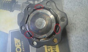

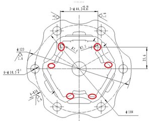

    По работам: для снятия трипода с вала необходимо либо подточить бортик(У меня на заводском варианте был керн бортика, на рисунке выделил) 002880646.jpg , либо молотком сбивать корпус, что я и сделал. Далее сбиваем сам подшипник и тщательно промываем. Не забываем одеть пыльник перед установкой нового подшипника.
    В процессе установки столкнулся с некоторыми сложностями. Стопорное кольцо, которое шло в комплекте оказалось чуть больше, чем вал. Купил в магазине за 5р. подходящий стопор. Далее смазываем подшипник(в комплекте была смазка- коричневого цвета). После сборки вала ставим на место и сталкиваемся с новой задачей. Шлицы не дают встать на место к валу коробки. Привод пришлось снимать и доработать. IMG-20170626-WA0007.jpg На рисунке выделил места, которые мне пришлось немного подточить.
