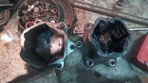

    всем привет!
    есть a4arq 10 г.в.
    началась вибрация на руль и при скорости более 80 км\ч, после 110 с руля уходит и переходит на кузов.
    вчера поднял на подъемнике и увидел след. картину:
    я так понял там есть подшипник, которому пришел каюк.
    собственно вопрос вот в чем:
    ни кто не сталкивался с таким?

  6. iwinniei
    iwinniei Новичок
    19 сен 2014
    47
    А4 AR Q
    так делают слева, а у меня такая беда БЫЛА справа. сейчас все норм.

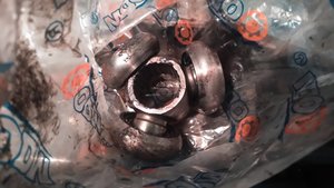

    Здравствуйте,сейчас тоже стою над проблемой замены Триподов,оба и правый(особенно правый) и левый имеют горизонтальный и вертикальный люфт,хотя два месяца назад наблюдалась только небольшой горизонтальный люфт справа. Снимал оба,набивал смазкой и вставлял обратно,но ничего не изменилось,толчки при переключении передач стоя на месте уже достали,как и вибрация. У вас авто копия моей. Пробовали от b7 или заменители по вину по своей модели ставили.

    Уважаемые, соплеменники! Дополнительно выкладываю инфу по теме данной. Ауди А4 b8, передний привод на вариаторе. Развалился внутренний ШРУС. Долго изучал вопрос по аналогам и взаимозаменяемости. В итоге доверился форуму и приборел HDE. А конкретно хотелосб поделиться следующей информацией. Каталожный номер моего шруса оригинального 4H0 498 103A. Несмотря на указание HDE 101005 в экзисте том же как аналога "спецы" там засомневались в этом, так как не было информации по кол-ву шлицев. В итоге посоветовали не покупать. Я взял! И.....ВСЕ ПОДХОДИТ! Поэтому шрус HDE 101005 является заменой оригинального 4H0 498 103 A. Зачастую бывает сложно найти узкоспециализированную информацию. Поэтому решил поделиться! Даже если одному человеку это поможет, буду рад! Всем удачи!
  17. Denis Draught
    Denis Draught Новичок
    1 дек 2016
    2
    И, кстати, проблема с вибрацией и правда решена заменой ШРУСа. Как это не удивительно опять же для многих сервисменов. Казалось бы машина находится в статичном положении. При чем тут ШРУС. Но радости не было предела, когда сел в машину после замены!! Как тут и писали ранее - просто другой автомобиль!!!
