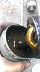

    Заменил смазку в приводе и поменял их местами. На всё про всё ушло часа 3. Вроде вибрация пропала.
    Смазка была очень жидкая.
    Заменил на Castrol LMX- на фото-ярко зеленого цвета.
    По консистенции чуть более жидкий, чем литол.
