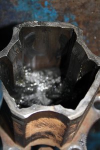

    В этой теме я хочу расставить все точки в вопросе о том, в каком случае нужно менять шрус (в частности трипод) и рассказать о признаках его умирания исходя из личного опыта.
    Первичные признаки (начальные):
    1) Небольшие рывки при трогании
    2) Небольшая вибрация на кузов (педаль газа) ПРИ НАЖАТИИ НА ПЕДАЛЬ ГАЗА на скорости 90-110 км/ч
    3)Небольшой вертикальный люфт привода
    Вторичные признаки (предсмертные):
    1) Вибрация на кузов в режиме коробки D или R (стоя на месте)
    2) Вибрация на кузов (педаль газа) ПРИ НАЖАТИИ НА ПЕДАЛЬ ГАЗА на меньших скоростях
    3) Сильная вибрация на кузов (педаль газа) ПРИ НАЖАТИИ НА ПЕДАЛЬ ГАЗА на скорости 90-110 км/ч
    4) Увеличение вертикального люфта привода
    С внешними шрусами и их проблемами еще проще.
    Симптомы умирания:
    1)Хруст/щелчки при трогании/езде с вывернутым рулем (кому будет интересно опишу более подробно)
    ЦЕЛОСТНОСТЬ ПЫЛЬНИКА ШРУСА НЕ ЯВЛЯЕТСЯ ГАРАНТОМ ЕГО ХОРОШЕГО СОСТОЯНИЯ И РАБОТОСПОСОБНОСТИ!!!
    На представленных фотографиях оригинальный внутренний шрус GKN и выработка на стенке стакана появившаяся в результате работы трипода.
    Так же есть знакомый в крупной оптовой компании и возможность приобретения оригинальных внешних и внутренних шрусов GKN и не только по цене намного ниже розничной. Кому будет нужно могу достать.
    Мне обошелся внешний GKN-3600р.
    Внутренний (трипод) GKN-5800р. То что идет в оригинале!
