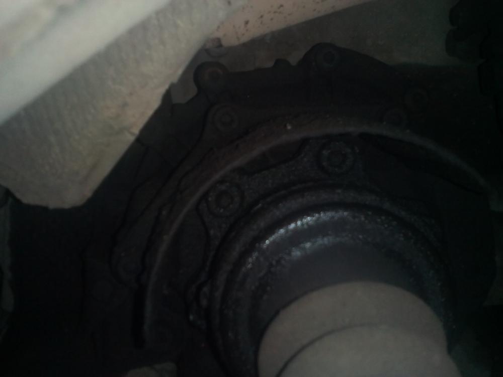

    Кто-нибудь знает о чем говорит такое внешнее состояние трипойда?

  5. SRR
    SRR Участник форума
    15 авг 2012
    401
    touareg gp 3.0 tdi
    Че то не могу разобраться где они стоят. Ткни носом пожалуйста.

    Это критично для коробки и раздатки если кватро. Уровень то масла уходит потихоньку, я из за сальника полез потом гидроблок мыть, 2 литра упустил атфки

    эт у тебя справа?

    Понял спасибо.

    Разобрался. Спасибо. Ценнег конь:chainik:
