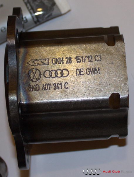

    Думал о палке в сборе, даже нашел новую недорого. Сегодня сгонял посмотреть на hde трипод живьем. Интересно, что пыльник качественный и выбит ваговский номер, стакан точь в точь как оригинальный, только где у него номер - там все зашлифовано, я встречал уже подобную инфу.
    BiKey выкладывал фото
    а это оригинал - отсюда
    Короче я подумал, что либо они c Loebro/GKN Spidan как-то договорились либо еще что (хз как он к ним попадает), иначе зачем затирать эту маркировку. Вообщем где располагаются производственные мощности HDE для меня осталось загадкой, достоверной инфы не нашел, пишут и говорят разные вещи... Завтра позвоню им http://www.hde-murato.de/predstavitelstvo

    Камрады, добрый день! Мои предположения полностью подтвердились. Позвонил в представительство HDE, cпросил где находятся мощности производственные, сказали много где и в Китае и в Турции и еще где-т.
    Дальше начал спрашивать конкретно про внутренние шрусы (триподы), они сказали на заводе Loebro в Китае.
    Я спросил: "Вы поэтому чтоли маркировку затираете?"))). Ответ был утвердительным.
    Так что HDE (относительно ШРУСов точно) полностью равно по качеству Loebro, т. к. по сути это одно и тоже.
