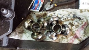

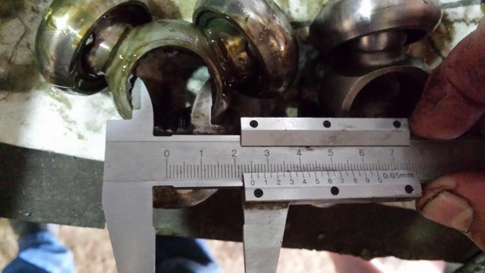

    Народ, помогите!
    Ситуация такая:
    машина A4 B8 кваттро 2009 г. 6 МКПП.
    Двигатель 2.0 TFSI 211 л.с. код - CDNC
    Вин - WAUZZZ8K89N069491
    появилась сильная вибрация при разгоне
    Подняли - посмотрели, сильный люфт в правом переднем внутреннем ШРУСе
    В левом не сильный, но тоже есть, скоро тоже сдохнет. Итог - оба внутренних ШРУСа под замену.
    Палка по факту стоит эта - 8K0 407 271 P
    Начали смотреть по каталогу экзиста:
    - шрус внутренний 8K0 498 103 B цена космос - 22 т.р. Сами понимаете, покупать оригинал не комильфо.
    Экзист выводит аналог - HDE 101005 (Шрус внутренний) цена - 5-6 т.р.
    Приобрел HDE 101005 в одной конторе, с предварительной проверкой по вину.
    Начали ставить, а там такая шляпа:
    Внутренний диаметр оригинального ШРУСа - 25 мм.
    ШРУСа HDE - 26,5 мм. Фото прилагается.
    Полазили по каталогу дальше
    нашли вот это - 4H0 498 103 A Шрус внутренний
    аналоги:
    Asva ADIU-8K5 Шрус внутренний 5-6 т.р.
    Febest 1711-Q5 Шрус внутренний
    Прочитал где-то на форуме это одно и тоже
    Съездил вчера в кунцево, посмотрел вживую Asva ADIU-8K5
    и там опять та же фигня! Внутренний диаметр 26,5 мм.
    Подскажите, кто на что менял!
    А то 40 рублей вообще нет желания платить за оригинальные ШРУСы.
    Спасибо заранее!

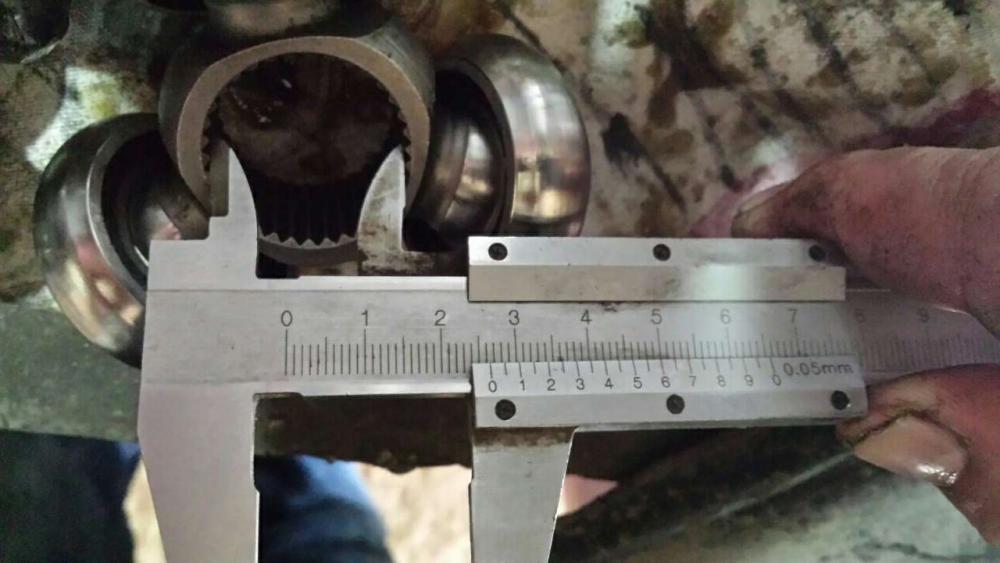

    Вот еще фото:
    на оригинальном ШРУСе насчитал - 24 зуба
    на HDE - 34 зуба.
    на ASVA не считал, но скорее всего тоже 34 зуба.

    Вроде Febest 2116-TC718TDCI твой вариант. Только мне кажется долго он не отходит.
    А зачем 40 рублей, возьми палку в сборе Loebro 304924 (14500руб. 1шт.) + еще два внешних шруса останется потом на замену.

    Посмотри по каталогу ХДЕ, у них 101005 и на акпп и на мкпп идет, по каталогам палке в сборе тоже вроде одна и та же, что на мешалку, что на автомат. Я в итоге ХДЕ вернул в магазин и купил палку в сборе Лоебро.
