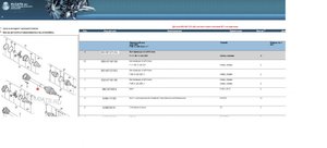

    И так сегодня нашли номера на моей внутренней гранате.
    Номер на ней 8E0 407 341
    В экзисте этот номер не бьется, подскажите может есть заменители или номер который можно купить.
  6. пАдонок
    пАдонок Новичок
    13 сен 2012
    15
    A4 (8EC, B7) 06г
    8E0 407 341 Это номер обоймы шруса
    http://www.drive2.ru/l/1131297/ вот тут нашел что эта обойма входит в 8E0 498 103 B шрус.
    Вопрос он подойдет на мою авту.
    Авто Audi A4 III 2.0
    VIN: WAUZZZ8E56A202110
    2006 АКПП варик.
    И есть ли у неё аналоги ??

    Посмотри внимательно это номер корпуса, в него вставляются внутриности, у них другой номер+ еще надо стопорное кольцо.
    Раз ты говоришь что у тебя написан тот же номер значит подойдет.

    Делал и не только в экзисте вроде подходит 38 внешних зубцов 33 внутренних думаете что выбранный мной шрус подойдёт?

    вот твой оригинал VAG 8E0 498 099
    вот заменители; Metelli15-1435, Febest1710-A4A45, рекомендую Meyle100 498 0190
