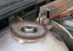

    ...вчера поставил переднюю распорку между стаканов стоек... МДА.. я немного в шоке... поведение машины изменилось в лучшую сторону... пропала склонность с заносу задней оси, машина старается спрямлять траекторию, но рулем и сбросом газа охотно ввиньчивается в поворот...
    ...подумываю о задней распорке...
    ЗЫ: Кому интересно могу выложить фоты распоры (Хенд мейд)

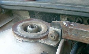

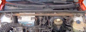

  8. krasilnikOFF
    krasilnikOFF Участник форума
    25 окт 2003
    254
    ГАЗ, ВАЗ еще ВАЗ, Бочка,Ёпиль,А4,Пыжег,Ниссан
    Ответ: Шпиёнские фотки из гаража господина KrasilnikOFF'а....:)
    вот и обещанные фотки распорки..
    .. думаю что и без объяснения вся понятно...
    .. ЗЫ: еще не покрасил...

    .... а какие ТУТ могуть быть чертежи?
    .. по месту померял.. изготовил и вварил опоры, там, в стакане как раз идут точки крепления посадочного места под опорник... металл толстый и на еэто место приходется вся нагрузка от стойки....
    .... этож сопромат с термехом чистой воды...

    ДА!!! Это класно!!! :up: Виделиб немци (конструкторы) от завести попадали!!! :dead: А как свободный ход апорника??? :shock: Когда по бруковке едиш , по кузову не сильно отдает??? если мне такое замутить с маей спартивной подвеской!!! я полагаю машина станет еше жоще!!! :shock: Посаветуйте пожалуйсто :shock: :confused:

    она станет не жоще, а более собранная..
