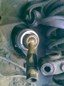

    Под пыльником на тяге,есть ещё одна шаровая,она обычно скрепит.

    Эт которая на изображении?
  13. kirei
    kirei Новичок
    14 авг 2010
    73
    а6/с5 2.5тди AKE Q
    Да на изображении пыльник снят,под ним такой шарик.Когда туда попадает влага,он ржавеет и скрипит.
