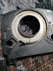

    Собственно всё в заголовке, всех с наступающим!!!! Полетел шлейф подрулевой, перепотрошил практически весь интернет и разборки не могу найти шлейф с такими цифрами и буквой 1JO 959 654R, может у кого лежит такой или менял кто то такой на аналог, подскажите буду признателен

    на номер можно особо не смотреть. номеров много но суть не в них.
    нужно искать шлейф с набором проводов что через него передается.
    - провода разъема аирбег- точно есть в любом
    - провода бибикалки - точно есть в любом
    оба эти девайса подключаются через Г образный разъем что выходит внутрь руля.
    а далее уже пошли варианты шлейфов с бо'льшим количеством дорожек.
    определяете какие еще у вас есть на шлейфе разъемы и сколько там пинов и по фото ищете такие же. код у него может быть любой.
    есть дополнительные разъемы /проводники для :
    - подогрев руля - отдельный разъем и два толстых проводника в шлейфе
    - датчик угла поворота руля - отдельный разъем , но он только с внутренней стороны корпуса шлейфа так как сам датчик и плата во внутренней половине корпуса находятся и в самой улитке проводов для него нет
    - 5 пиновый разъем над Г образным разъемом (подушка+сигнал) - этот используется для подключения кнопок руля (если они есть) : или кнопки типтроника или кнопки управления магнитофоном.
    и всё. больше вариантов нет. все номера таких шлейфов идентичны по геометрическим размерам.

    Спасибо, мне бы эту инфу раньше, брал так же как ты пишешь, буквы кстати АС, всё работает, и сигналит и регулируется, ещё раз спасибо
