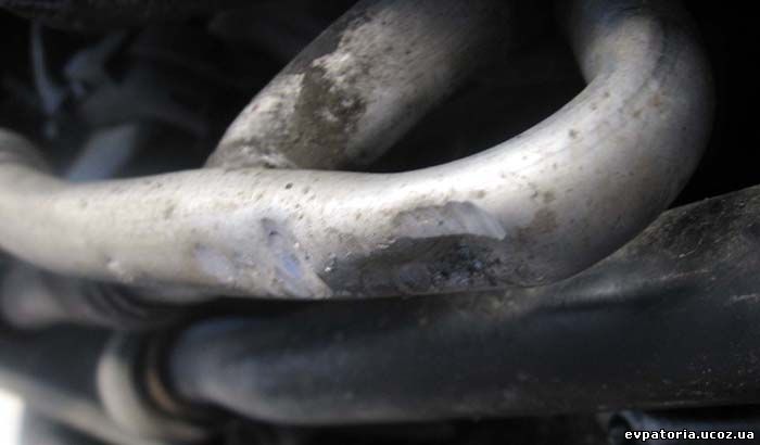

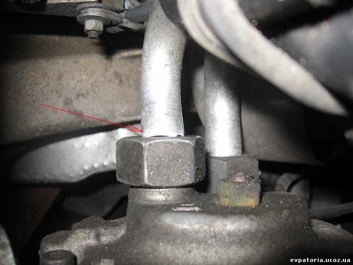

  15. Zdes
    Zdes Участник форума
    11 окт 2007
    370
    А5 Sportback 2.0
    #15 Zdes, 9 авг 2009
    сфотографировал повреждения. Сама трубка снизу примята - но целая. Но от этого удара и вырвало ее, я думаю.
    на второй фотке видны щели между гайкой и трубкой - красная стрелка, край трубки который виден не ровный, наверное обломано, а не вырвано все таки. Что скажете?
  16. ser_gr72
    ser_gr72 Старожил
    23 окт 2006
    28.445
    обломано
  17. Zdes
    11 окт 2007
    370
    А5 Sportback 2.0
    я так и думал. Замена значит... Второй, который дальний вроде целый весть, признаков повреждений нет. Этот тогда буду менять.
