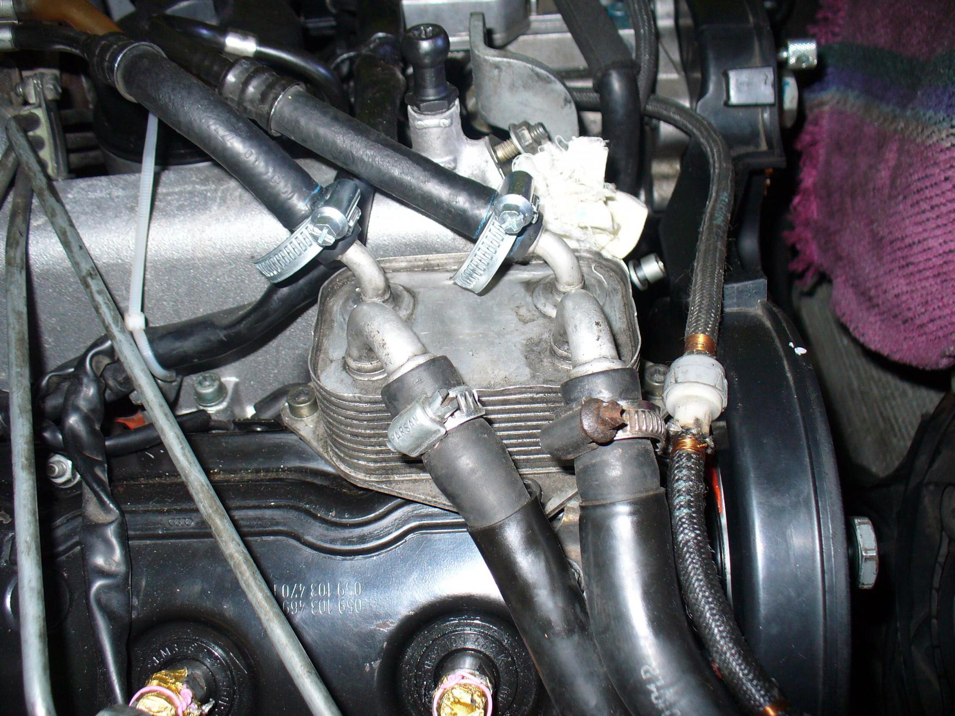

    Мое дурное предположение. Когда менял обратку, перепутал положение обратных клапанов на обратке. Маленькие такие, беленькие, со стрелочками. Проверь-ка. На фотке справа видно, о чем я говорю
    Блин, я херею, на каждый вопрос в моем маленьком архиве имеется своя фотка)))

    #16 Max Faxtor, 9 фев 2012
    Во, у меня ничего не льет, красота. Фотка херовая, щас еще крышки покрашу, охереете))))
