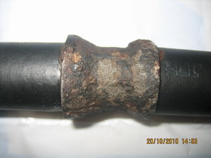

    Не знаю как у вас, а у меня посередине шланга тоже был какой-то железный набалдашник.Я тоже думал это что-то хитрое, но вскрытие показало что это просто кольцо сверху шланга, предохраняющее его от истирания о поддерживающий кронштейн.

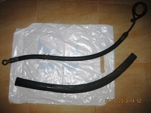

    Вот шланг, посередине железная штука, на ощупь внутри неё трубка в обе стороны, на которую напресован шланг.
    ЗЫ: ужас какой он грязный, еле отмыл :) Специально для фоток драил :)

    по всей видимости когда то был перебит шланг и его ремонтировали или действительно какая то защита от перетирания.. хотя нафга опресовку тогда делать

    В новом оригинальном шланге такая же "балда" запрессована.
    Шланг весь в масле, мой - не мой. Поэтому совсем нет желания его резать, чтобы посмотреть что внутри. Может как-нибудь раздербаню, пусть пока поваляется на балконе.

    значит все же от истирания :)

    Это с чего такой вывод? И на кой она там нужна от истирания? Шланг вообще ничего не касается, висит себе там...
    Да мне собственно всё-равно для чего она там, сделали, значит надо. Я купил себе очередную оригинальную запчасть и не буду дёргаться, что она у меня поломается :) Спокойствие дороже
