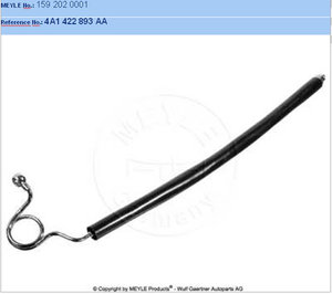

    Что насчет MEYLE?
    Вроде контора известная.
    Внутренний мейлевский номер шланга согласно данным из инета 159 202 0001.

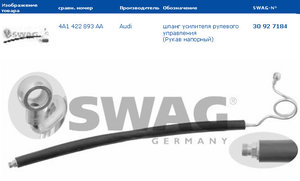

    А это инфа про шланг SWAG.
    Внутренний номер 30 92 7184
    VAG-номер, разумеется, 4A1 422 893 AA

    Это всё китай, купи попробуй поставишь потом расскажешь как работает и сколько ходит, наработок по этим нет.

    MEYLE - возможно, но уверяют, что Германия made in Турция.
    SWAG - цена высоковата для Китая. Я бы сказал эдакий оригинальчик.

    Говорят тебе китай, хочешь ставь на свой страх и риск.
