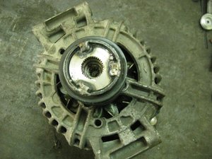

    2,0 тфси.Пробег 75 000км.Поиски пропавшей зарядки закончились так.
      103,5 КБ
      339

    Ох и зря.
    Кроилово ведет к попадалову (с)
  20. RуслаN
    RуслаN Заблокирован
    30 апр 2010
    8.923
    ЮАР
    Сам придумал?:hot:Новая под заказ.Заказать раньше 10го мая не реально.Придет к 15му мая.На аккумуляторе ездить?:chainik:
