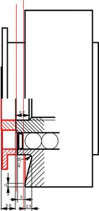

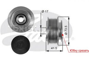

    Замучился воевать со скрипящим ремнем и вибрацией натяжителя. Выход – установить шкив с обгонной муфтой на генератор. Генератор Бош на 120 А. Перерыл кучу каталогов, - нет такого шкива, что бы просто подошол. Нарыл наиболее похожий (хотя бы по внешнему диаметру) INA 535 0052 10, но у него со стороны генератора юбка и внутренняя втулка длинная. Стал все перемерять и чертить задачу для токаря. Значит так:
    1. доработка самого шкива. Сточить юбку, проточить углубление (это точится при установки в патрон за сам шкив). Затем сточить внутреннюю втулку (накрутить шкив на болт и зарядить в патрон токарного станка за сам болт);
    2. доработать вал генератора, продолжить резьбу и укоротить вал;
    3. доработать переднюю крышку генератора, - увеличить ответствие под шкив до 45 мм (я дорабатывал старым способом, насверлил 3 мм сверлом отвертвий по периметру и далее напильником).
    При сборке дистанционное кольцо (которое стоит между передним подшипником и шкивом НЕ СТАВИТЬ.
    После сборки (заменил сразу подшипники ) был в восторге, такого и не ожидал. Мотор стал журчать а не тарахтеть, в салоне вибрация уменьшилась (аж жена заметила) и никагого скрипа-рипа.

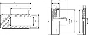

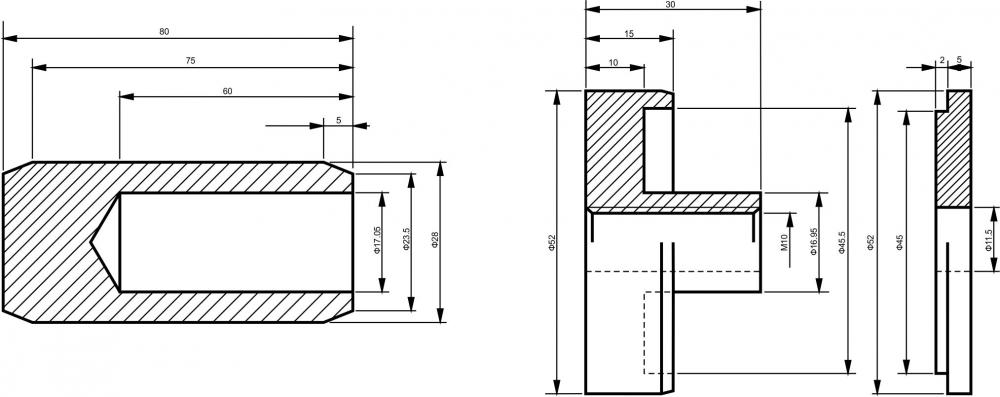

    Сразу выкладываю чертежики оправок для запресовки подшипников.

    Вот здесь виднее, что именно необходимо срезать.

    Если верить рисунку, то кроме доработки вала необходимо доработать и сам шкив. В штатном шкиве посадочная поверхность внутренней втулки утоплена на 1,68 мм относительно плоскости самого шкива (это если оставить штатное дистанционное кольцо). Если кольцо не ставить, то придется проточить выемку приблизительно на 2-2,5 мм и подобрать кольцо. Нужно все в живую перемерять, но точить все равно придется. Иначе шкив будет "выпирать" на пару мм, а это уже чревато. Кстати, поделись ссылкой, где такие эскизики "живут":shuffle:
  20. eygen
    eygen Старожил
    29 мар 2006
    7.510
    A6 2.5 TDI 96г.
    Ну эскизики ты и сам увидеть можешь откуда...
    Если используешь IE правой кновкой по картинке свойства и смотришь адрес откуда подгружается картинка. Дальше думаю разберешься как туда попасть... В других браузерах тоже имееся подобная возможность.
