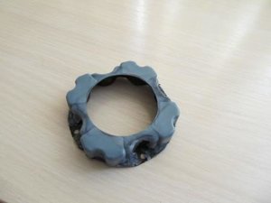

    По ссылке не те демпферы.
    Обрыл весь нет. Нашёл что то похожее (по картинке) здесь
    Только там не указано под какую муфту.

    Эти демпферы на этом сайте я и покупал. Какой компрессор у вас?

    Есть еще муфты на компрессорах DENSO такого вида.

    Да, они подтвердили что то что нужно. Но я сказал только что авто 1,9тди 2006г. Какой точно компрессор не знаю. Судя по всему такой который обсуждается.
