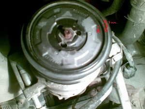

    всех читающих приветствую! вчера добрался до своего компрессора кондёра ( Denso 8EO260805BA ), снял ремень и обнаружил,что имеется люфт шкива (точка В на фото) относительно самой "сердцевины" (точка А) примерно 7 мм. Должно ли так быть или готовится к замене муфты ? прошу ЗНАЮЩИХ людей ответить,догадки сам могу рассказать...

    подшипник в муфте ЕСТЬ,сам видел,а вот как её разобрать-пока не пойму,то ли центральный болт "на 7" откручивать,то ли "сердцевину" спецключом крутить...сломал уже два ключа,боюсь как бы саму муфту не повредить...HELP...

    У него другая версия муфты судя по фото, там надо стопорное кольцо вынимать.

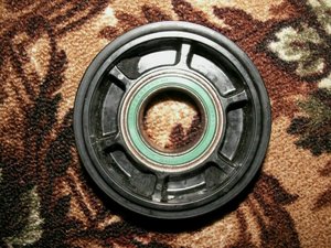

    сегодня снял-таки шкив-муфту,как и ожидалось подшипник ЕСТЬ..по номеру не смог "пробить" в инете,не ищется...выпрессовывать из шкива не стал,так как резинки разрушены,надо приобретать новую...

    ...вот фото,может кому номер подшипника пригодится...

    ...в продолжении темы : подшипник 355222 (1050 р.)...

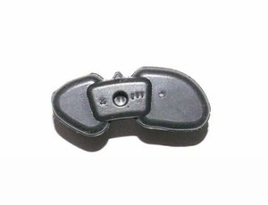

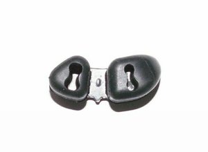

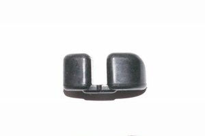

    ...а это сама резинка,или, если правильно-резиновый демпфер...там их 6 штук...(150 р.один)...
