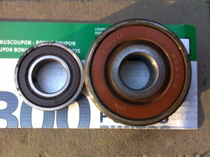

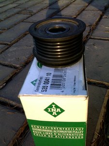

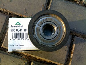

    добавлю для тех, кто собирается ремонтировать гену своими руками
    генератор BOSCH 150А 06B 903 016 Q:
    1. Шкиф (обгонная муфта) 06B 903 119 D, она же INA 535 0041 10
    2. Задний подшипник SKF BB1-0603A, размеры:
    вн. диаметр 17мм
    нар. диаметр 35мм
    толщина 10мм
    3. Передний подшипник KOYO, размеры:
    вн. 17мм
    нар. 52мм
    толщина 17мм
      398,4 КБ
      499
      332,3 КБ
      311
      287,9 КБ
      483

    вот только как поменять муфту самому - нужен спецключ

    А подшипники обязательно менять, что если просто заменить шкив?
  7. dima2222
    dima2222 Старожил
    11 ноя 2005
    4.313
    А4 8Е quattro
    ну если подшипники живые, то и менять незачем

    не подскажете где можно купить INA 535 0041 10?:
    Везде где спрашивал ни у кого нет.
  9. dima2222
    dima2222 Старожил
    11 ноя 2005
    4.313
    А4 8Е quattro
    в экзисте есть точно - заказывай

    Снять шкиф без специнструментв можно... Зажимаешь аккуратно ротор через прокладку в тисках. Берёш шестигранник на 17 или болт с таким же размером. Забиваешь его в обгонную муфту и спокойно откручиваешь. Минус в том что шлицы коцаются, а так одни плюсы...
  11. dima2222
    dima2222 Старожил
    11 ноя 2005
    4.313
    А4 8Е quattro
    еще проще болгаркой срезать :)

    Купил-таки шкив с обгонной муфтой, поставил. Проблема исчезла;-)

    Хитрый ключ можно купить за 200 руб.) Вот здесь, 10я позиция снизу http://tehnotools.ru/specialnyj-instrument/specinstrument-vag/
