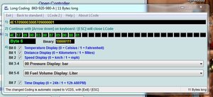

    Ребят, подскажите. Машинка Америкос. Перевел градусы и км а расход остался MPG зашол с VAG поменял на на 1лт на 100 но все равно у меня остались MPG ?? Как сделать ? И еще как поменять заставку на S4?

    Вот пример этого байта в приборке.Обнули его и будет Европа.

    Вот что у меня. Но на км не переходит !

    Ну естественно у тебя 87 в 6 байте, а надо 00 поставить и будут км цельсии и литры

    Галки то убери и будет счастье ! :lol:

    А щас попробую. Если не трудно то подскажите как на экран выставить заставку S4?

    Melkom спасибо !

    Cтавлю нулики. Делаю выход сохранить происходит писк ремня и нечего все по прежнему. Захожу обратно а галочки опять стоят. И так несколько раз.

    Я гляжу ты другие байты поменял вот к примеру Германию сохранил? Может типовую с левым рулём попробовать

    Да Германию сохранил.
