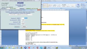

    уровень масла отражается, когда масленка загорается, щупа нет к тому же, а по поводу климата, может я не так написал, когда температуру прибавляешь или убавляешь на экране ММИ не отображается ничего, хотя бы что то подобное должно быть [​IMG]
    вчера читал в дружественных форумах что в инженерном мню можно пару галок поставить? Естесттно если такая функция есть
    и тогда еще вопрос: если сбросить до заводских настроек, все функции, которые должны быть для моей комплектации и года появятся?
