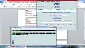

    Ребята, делаю вот это: 1. Показания скорости на большом дисплее радио или MMI
    56 блок(радио), канал адаптации — 02
    Поставить 1.
    На экране появляется вот это: см. фото.1.Вопрос - что изменить, чтобы было счастье?

    Тебе же написали "АДАПТАЦИЯ", на кой в "КОЛИРОВКА" полез?! [emoji23]

    Я захожу в адаптацию, а получаю то, что вы видите на фото. ((((

    Значит софт не тот. :ded:

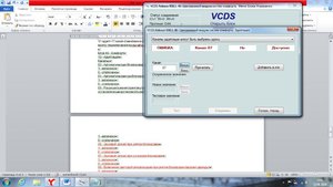

    Подскажите, а с этой операцией тоже софт не тот:
    Блок 46 (комфорт), 06 - звуковой сигнал при снятии с блокировки, 1 - включено 0 - отключено; 07 - звуковой сигнал при установке блокировки, 1 - включено 0 - отключено?
    На обоих каналах такая картинка получается.
