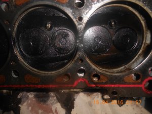

    Ты же помнишь, насколько прогорела голова у меня....
    теперь видимо и поршни могут встретиться с клапанами :moderator:тфу-тфу-тфу!

    Не верю. Насколько уменьшился объем камеры сгорания?

    без понятия.
    Мастер сказал, что снял более сантиметра и теперь лить 95-ый.
    А ты как считаешь, сколько можно было снять при таком прогаре и немного поведённой головы?

    Мнда. Еще один Петрович? :uhoh:
    :eek: :eek: :eek: :eek: :eek: Выбрось ее. Я серьезно говорю.
    Либо тюкни ей по башке того "мастера". Может, он наконец, поумнеет после этого.

    Хорошо что не ДТ, сказал лить:eek: .Мда... такие косяки всплывают , что уж непонятно что и посоветовать.

    гон какой-то, хотя-бы потому что резьба на свече M14x1.25 и срезали 12 мм, ага

    я сам не мирил, как мне сказал горе-мастер, так я тут и ответил.
    Возможно 11.25, может ровно 10мм

    предлагаете посчитать оставшуюся длину резьбы для свечки? :shock: :up:
