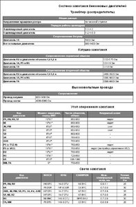

  14. Woffka
    Woffka Старожил
    9 апр 2011
    12.821
    Казахстан
    A80 B4 ABT 2.0 92г
    Да, и углом ОЗ у них командовали мозги. И мозги эти только ЗАДЕРЖИВАЛИ момент искры. А на какую величину задерживали - зависило от оборотов движка и нагрузки.
    А трамблер с ЦР и ВРУОЗ работает наоборот.
    Не убивай машину. У тебя проблема в чем-то другом, имхо.
