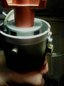

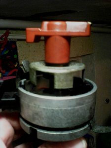

  13. 7aniki
    7aniki Кабриовод
    26 апр 2014
    5.486
    AudiCabrio 2.3NG93
    нет, бегунок садится только в одном положении.
    А то, что центробежный механизм даёт его повернуть рукой вместе со шторками, то я это заметил.
    И то, что бегунки разные по диаметру и балансиру на краях, я тоже заметил.
  14. 7aniki
    7aniki Кабриовод
    26 апр 2014
    5.486
    AudiCabrio 2.3NG93
    немного не соглашусь, т.к. вносят!
    Это китайцы из-за экономии (4см х 3) провода, взяли и перенесли ДХ, совместив его с фишкой.
    Вместе с этим перенесли и шторку, а вот крышку трамба оставили 1:1 как в оригинале.
    С 4-х котловым - это у них прокатило, т.к. "квадрат" повернуть на 180* можно без последствий.
    С 5-ти котловым - не особо, т.к. "звезду" перевенуть на 180* нельзя без последствий!

    Может у меня косячный не оригинал ,в принципе работает нормально , когда поворачиваешь рукой бегунок,он сначала вместе со шторкой идёт, потом бегунок проворачивается на валу ,пока в установочном пазе вала зазор не выберет , отпускаешь, центробежник обратно вал с шторкой за счёт пружин возвращает,я бегунок по центру выставил, могу сфотографировать, если интересно, а то скажут опять что я 3,14здобол.

    я сравнивал бегунки:
    1) оригинального без вакуумника и центробежника,
    2) китайского с вакуумником и центробежником.
    У первого бегунок под тонкий вал.
    У второго бегунок под толстый вал.
    Размеры почти одинаковые, отличаются лишь только хвостовики бегунков.
    У первого хвост висит ниже продольной оси
    У второго хвост приподнят выше продольной оси
  18. 7aniki
    7aniki Кабриовод
    26 апр 2014
    5.486
    AudiCabrio 2.3NG93
    сфоткать не смогу, т.к. уже поставил его и практически настроил.
    Могу ещё раз разместить позавчерашние фотки:
    1 -китай
    2 -оригинал
