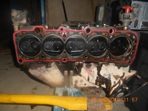

    понятно, т.е. детонация не может выражаться в недостатке тяги?
    Буду знать.
    А то, как многие тут знают, до капиталки у меня тоже были недостатки тяги.
    Я зажигание сбил (менял маслонасос), а потом поставил зажигание по другому, машина ожила, но плохой бенз и моя выстановка более раннего зажигания привела с прогаранию прокладки и цилиндров. (((

    да, я уже сталкивался с ней (фото).
    Тряски двигателя на ХХ
    на холодную, горячую, или без разницы?
      206,8 КБ
      44

    не терпится, сходил завел на холодную. :)
    Слышутся пальчики.
    Пока не трогать, на оборотах оно ведь выправится на более позднее, как думаете?

    Ни фига себе!!!! Вот это прогары!!!! Видел видел, у самого было, но такого..... еще не видел!!!
    Да в общем то и так и так, просто обрати внимание как будет на холодную, сразу после запуска, что будет на прогретой. Наблюдай, любая информация лишней не бывает, потом всегда легче анализировать и искать причину.
