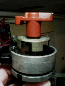

    первое фото - старый родной

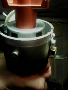

    второе фото - новый с ВРУОЗ

    Под бегунком посмотреть бы , как зафиксирована шторка к валу,куда надевается бегунок.

    зафиксирована, как на твоей схеме: стопорным кольцом сверху и снизу, и штифтом снизу.
    Думаю попробую с этой шторкой, а потом уже полезу снова разбирать и снимать стопорные кольца и штифты
