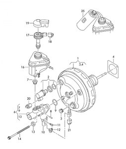

  7. Армен.
    Армен. Живу я здесь
    1 дек 2011
    4.493
    Audi Q7
    7L8 612 105F
      82,2 КБ
      62

    Ищу запчасть, как найду буду ставить. При замене вакуумника, что еще нужно докупить?
