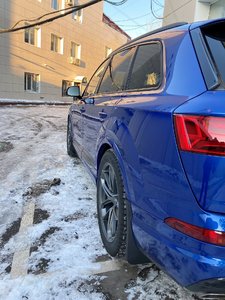

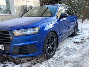

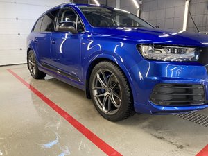

    Очередной setup НЕштатных колес на Q7, на этот раз собрал зимний комплект
    Диски ковка, ширина 9", вылет: передние et20, задние et15
    Резина Nokian Hakkapelitta 10P SUV размер 275/45r21
    Дизайн дисков, как вы уже наверное поняли, мне нравится :))), колеса в арках встали хорошо.
    Резину пока прикатываю, первые впечатления сугубо положительные.
    p.s. на фотках машина в положении подвески Dinamic

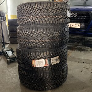

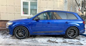

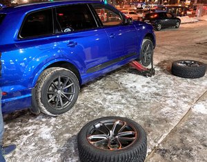

    небольшой UPDATE
    после пробега около 2 тыс. км. и 1,5 месяцев эксплуатации, НЕ понравились два момента:
    1. поведение машины: стал тяжелее разгон, меньше "выбег", кроме того, субъективно подвеска стала жёстче отрабатывать стыки асфальта
    2. как резина села на диск: достаточно жесткая боковина оказалась как бы "выгнута", опять же, на мой субъективный взгляд.
    Изначально, я и заказывал диски шириной 9“ под размер 265/45, но подвернулся вариант 275/45, и я не устоял перед очень привлекательной ценой.
    Решил с этим не мириться, а установил Nokian Hakkapelitta 10EV в размере 265/45r21. В результате все стало лучше.
    В первую очередь связываю это с уменьшением размера и веса колеса. Резина оказалась на 1 кг легче.
    Сами впечатления от Hakka-10 сугубо положительные: поведение авто предсказуемое и в городских дворах, и на скоростных магистралях. 10P после обкатки была нешумная, а 10EV должна быть еще тише за счет применения SilentDrive (спец.поролон внутри покрышки).
    Надеюсь мой опыт будет полезен, и поможет сделать осознанный выбор подходящего для вас варианта
