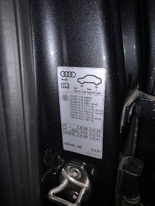

    Заводской номер по каталогу есть?
    А то минимальная 255/60 R18 на 8-ом диске и их всего два, под 235 надо диск 7.5, а таких дисков в оригинале нет

    Парадокс. На наклейке размер есть, в каталоге не видел.
  16. Q7_4M
    Q7_4M Живу я здесь
    31 авг 2020
    2.365
    Украина
    Q7 4M '15 Design Selection
    вот это поворот :)
  17. Андрей_q5
    Андрей_q5 Живу я здесь
    26 янв 2017
    2.225
    Может наклейки с запасом закупили?) или это рекомендации для определённого рынка
  18. olegtum
    olegtum Живу я здесь
    24 апр 2006
    3.777
    Audi Q7, Audi Q4, Tesla Model Y
    Номера табличек разные. Скорее всего привязаны к мощности двигателя.
  19. Q7_4M
    Q7_4M Живу я здесь
    31 авг 2020
    2.365
    Украина
    Хз, у меня из германии, crct с сажевым фильтром.
