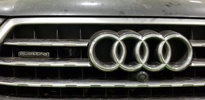

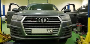

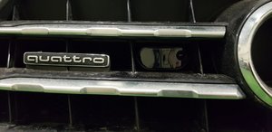

    GPS антенну лучше приспособить пол значок кватро на решетке, а радарный блок прикрутили на нижнюю раму в любом месте можно, но у меня справа
  3. VasMes
    VasMes Участник форума
    31 дек 2016
    178
    Регик тоже поставил. Антенну также - под пластиковый щиток дворников. Остальное видно на фото. Радар в решётку, монитор с камерой в салон.

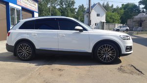

    20190310_150608-01.jpg Но, вернёмся к нашей основной теме!

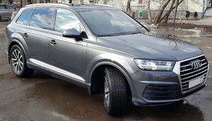

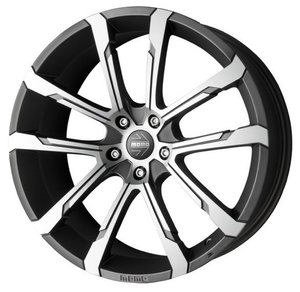

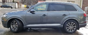

    Поскольку созрел для установки тормозов от SQ7, которые никак не влезут в 18" диски, было решено сменить размерность колёс, не изменяя своей устоявшейся концепции в целом.
    По итогу установлен комплект из:
    1. Дисков MOMO Quantum EVO 9x20, PCD 5x112, D66.6, ET25 Matt Anthracite Diamond Cut.
    2. Шин всесезонных Yokohama Geolandar A/T G015, 285/50 R20 112H.
    Далее, собственно, фото (резина в реальности "злее", чем на фото, но в этой размерности её фотографий нигде просто нет):

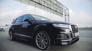

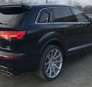

    вот на Q7 4m R22 ширина 10,5 :hello:

  6. VasMes
    31 дек 2016
    178
    Красава! А резина какая?
  7. VasMes
    31 дек 2016
    178
    Вылет?
  8. ALF81
    ALF81 Участник форума
    26 фев 2010
    129
    A6 2.8 S-Line 09г.

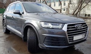

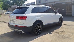

    Доброго времени суток.
    Установил диски R21 с вылетом 19 шириной 10 с резиной 285/45 continental premium sport6
    Проехал 3000, полет нормальный.
    Фото в режиме комфорт.
    За счёт большего вылета на волнах немного задевает болт крепления подкрылка в передних арках.
    Колеса смотрятся как родные по размеру. По комфорту после зимы на R19 разницы не заметил, дорогу держит ещё лучше.
    Заменой доволен.
