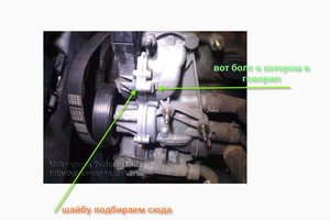

    #34 Лёхан, 11 мар 2012
    Не знаю, как с оборотами это связанно, но десяток раз лечил.
    Там не смещение помпы, а толщина корпуса влияет.
    Сбоку есть болт, с не стандартной шляпкой, болт М6 он снаружи доступен, вернее его гайка, ослабляя гайку, звук пропадает, или смещается. Например если он был при холодном моторе, может появиться на прогретом. Короче нужно подобрать разрезную шайбу между корпусом помпы и кожухом (на этот болт) что бы избавиться от этого звука.

  15. RуслаN
    RуслаN Заблокирован
    30 апр 2010
    8.923
    ЮАР
    Я понл где.Подумаю как победить.
  16. Лёхан
    Лёхан I'm here for a long time
    10 янв 2007
    11.943
    Тунис
    A6
    В предыдущее сообщение фотку подкинул.
  17. andb
    andb Новичок
    9 июл 2011
    67
    A80/B3 1.8PM 91г.
    я спрашивал про свой мотор...у меня PM ...на фото совсем другой....и помпа другая...но не в этом суть
    звук был и со старой помпой(недавно заменил на новую) а вот на старой этого болта вообще не было...на новую я поставил этот болт...он не касается внутреннего(металлического как я понимаю) кожуха...на нём отверстие по диаметру больше шляпки болта...+ в этом примерно месте под мет кожух приклеена спец пористая губка...как я понимаю чтобы не дребезжал по телу двигателя....когда я собирал двиг. я туда приклеял толстый двусторонний скотч....он дребезжать не может

  20. Лёхан
    10 янв 2007
    11.943
    Тунис
    A6
    Вот видишь, устраняли звук предыдущие владельцы. Там и копай, с завода нет там губок пористых.
    з.ы.
    И не надо так категорично заявлять, что дребезжать там не может.
    Там не дребезжит кожух, а резонирует.
