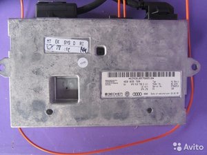

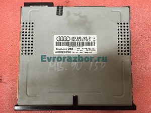

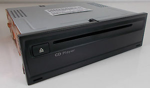

    Спасибо всем за участие и помощь оказанную при ремонте. Блок MMI у меня совсем другой. Вот он
  15. FoRD71
    FoRD71 Новичок
    3 ноя 2016
    42
    Audi A6 C6 3,2FSI AUK
    А этого блока у меня вообще нет.
