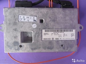

  8. FoRD71
    FoRD71 Новичок
    3 ноя 2016
    42
    Audi A6 C6 3,2FSI AUK
    Такой примерно?
  9. ioann
    ioann Живу я здесь
    24 ноя 2009
    4.884
    Да, он.

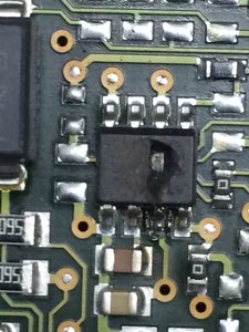

    Подскажите кто нибудь полную маркировку этой детали и её название, а то хочу все таки восстановить родной блок. И будет у меня их два. Буду коллекционером блоков комфорта :rock:

  15. 052
    052 Водолей
    24 янв 2011
    6.388
    bmx
    Второе фото не видно. Разрешение надо получше. На камне еще осталась маркировка.
  16. FoRD71
    FoRD71 Новичок
    3 ноя 2016
    42
    Через часок попробую еще раз сфотографировать, там маркировка осталась частично

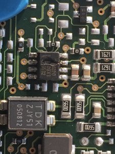

  18. FoRD71
    FoRD71 Новичок
    3 ноя 2016
    42
    Можно конечно, только мне его уже поставили, а опять его снимать не удобно.

  19. FoRD71
    FoRD71 Новичок
    3 ноя 2016
    42
    Снял все таки я новый блок. Оказывается это приемопередатчик TJA 1020 с маркировкой 5D8X3 n6532. 60 рублей за штучку :icon_alc:
