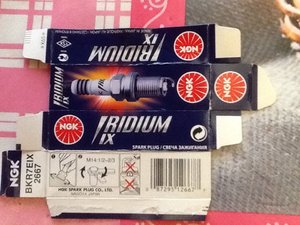

    Стоят вот такие свечи и проблем вообще нет! 25к накатал все гуд.

    возможно, завтра сброшу фотку своих бывших свечей NGK, которые пробежали 1 тыс. километров, там просто ужас

    по каталогу вроде такие свечи на наш двс не идут?!
    я такие вещички ставлю только оригинал
