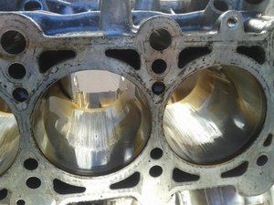

  10. Naight
    Naight Завсегдатай
    22 июл 2013
    533
    A6 (4F, C6) 2004

    Не надо так сразу пугать человека задиром. Как правило,про эндоскоп начинают думать при резко увеличенном расходе масла. 300г на 1000км многовато, но терпимо. То,что свеча в масле, еще не факт, что задир-может мск. Ошибок по двиглу нет, чек, как я понял не горит, значит рано мотор приговаривать.

    Чек не горел, ошибок не было расход бенза в норме, расход масла на 10 000 2л масла, но задиры. А потом все лавинообразно по расходу маслаю

    Гадать можно долго, в первую очередь нужно проверить стенки цилиндров эндоскопом.

    И я про это, начать с самого простого, у всех BDW болячи оди и теже.
    И еще при глубоких задирах прослушиваетсч цок,цок,цок. на горячем моторе.

    Ну тогда 100 % задир, дай Бог чтобы я ошибался, но с этого все и начиналось, срочно на эндоскоп и не катайся долго а то кулак дружбы может показать.
