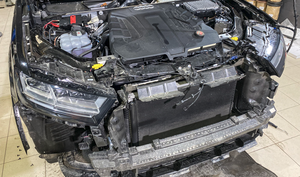

    Насколько я могу судить по снимкам:
    они не остаются на авто, а снимаются вместе с бампером.

    Да, точно. Просто они в дорестайлинге так стоят в бампере, что встают на те же места и перекалибровки не требуется. В Q8 и обновленном Q7 они установлены иначе и сделаны по другому. Если не дать машине "заснуть" и скинуть фишки с них, то она потребует перекалибровки.

    Я на доресте мыл радиаторы, для этого снимали бампер, никуда я не ездил, ничего не калибровал

    Как бы они в бампере не стояли с бампера их снимать нефиг и положение их относительно бампера не изменится. Ну и бампер по любому относительно кузова стоит много точнее и стабильнее, чем кузов через подвсеску относительно дороги. Так что калибровка это защита от дурака после ЗАМЕНЫ радаров при ремонте. Приходилсь с подобным встречаться на тойоте. Поможет засыпание, или нет - вопрос. Но отключение аккумулятора - поможет не узнать про их отключение.
