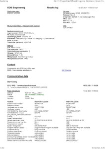

    1. В документе сервисной акции 19М1 от 29.05.2018 было указано об обновлении прошивки двигателя 2.0 tfsi резко у 1,16 млн машин 2011-2016 годов выпуска:
    D2AC7EBE-6B00-4028-B404-F472F6B9B5DE-242-0000003E0DDDA24C.jpeg 014CB403-9E41-4F6E-B0E1-093C5D196100-242-0000003E0A24CC63.jpeg

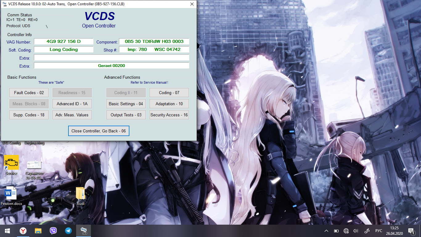

    Согласно Васе, номер блока коробки у меня: 4G9 927 156 D
    Номер установленной прошивки: 3.

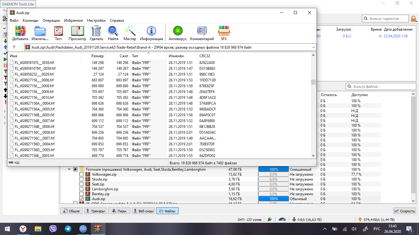

    По версии сайта, у меня доступны для обновления от 4 до 5 версии:
    https://vag-flashinfo.de/index.php?partno=4G9+927+156+D&as=
    В скачанном архиве для ODIS-E от 6й и выше.
    Как проверить совместимость? Чтобы точно не залить что-нибудь не то... И где почитать отзывы о результатах прошивки?
    Блин... Всё сходится. Нужно еще учитывать буквы. Как раз 4 или 5 на выбор.
    Так-с. Теперь где почитать, с какой едет плавнее и т.д.?

    Смотрите чтобы номер с буквой на конце в блоке совпадал один в один с названием файла. Всё, это именно ваша прошивка 4G9 927 156 D, тут версии 4 и 5.
    Как работает вам тут вряд ли кто-то будет тестировать и рассказывать, таких людей мало.
    Если работает хорошо лучше не трогайте, мой вам совет.

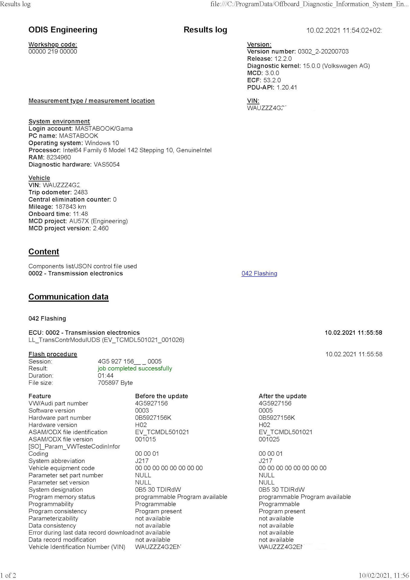

    Всем привет, сегодня обновил коробку с 003 на 005.
    На выходных буду адаптацию делать.
    Видел что есть новая прошивка на мотор, но как понял она больше для экологии, пока её не буду ставить.
    Вопрос про рулевую рейку, я так понимаю что если обновлю её, то надо будут параметрию делать?
    И ещё вопрос про прошивку рулевой колонки, толку я так понимаю от этого нет.
