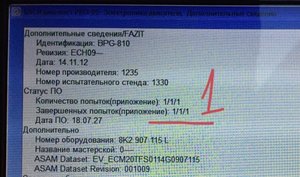

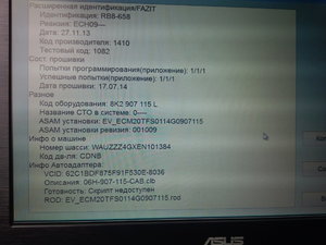

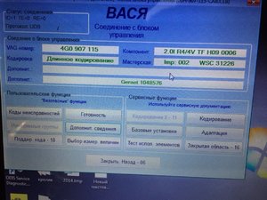

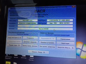

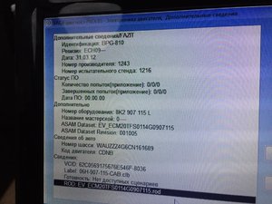

    Где ты тут видишь не полную перезаливку прошивки?
    Было (такая же машина у знакомого который еще не прошил, того же года):
    Стало после прошивки:
    Объясни где тут видишь только заплатку? Вся версия прошивки другая. Это другой файл прошивки. Она целиком грузится новая. Я читал немного об этом, есть 3 файла версий 002, 004, 006. Первая заводская, последняя ту что обновляют. Последние 2 есть на дисках VW ауди. Ты можешь хоть дома ее залить имея "дилерский" ODIS шнурок с софтом. Существуют файлы только этих 3 прошивок, файлов заплаток не существует. Даже если Ауди допилило прошивку 006 v2.0 то заливается вся целиком весом 1,4 mb.
