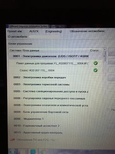

    Не вижу следов перепрошивки, не у ОД шили...?
    Чем 0002 отличается от 0009

    У кого угодно шей, шьется Одисом, 1 раз залил прошивку целиком станет 111. С завода идет 000 и дата ПО 00.00.00. Если хочешь проверить был ли чип. Смотришь туда, если 111 то машина 1 раз прошивалась обновленной прошивкой, дата прошивки указывается как дата ПО: год, месяц, число. А если документов на обновление прошивки у дилера нет, 99% что машина чиповалась с повышением мощности. Отмазки типа я обновлял прошивку в простом сервисе маловероятны, особенно если это касается двигателя, ну 1% из 99% что кто-то поедет обновлять софт на движке к неофициалам.

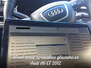

    К нам обратился владелец Ауди А6 С7 2014 для обновления заводского софта блоков.
    После диагностики было установлено, что имеются более свежие прошивки на блоки двигателя 2.0 TFSI, АКПП Multitronic и рулевой рейки rceps.
    В новых прошивках производитель Audi AG предусмотрел исправление недостатков, выявленных в старых версиях ПО, и оптимизировал работу соответствующих агрегатов
    На данном Audi A6 C7 2014 были произведены следующие программные доработки. Обновление прошивки рулевой рейки (4G0 909 144 L) до версии 0012 согласно официальному № TPI 2032205/8 от 13.07.2015
    В результате обновления ПО рулевой рейки при движении по прямой с незначительными поворотами рулевого колеса полностью исключается неравномерность в работе усилителя рулевого управления. На старых прошивках имеются проблемы с недостаточной точностью управления в околонулевой зоне при маневрировании. ✅Обновление прошивки вариатора и адаптация Audi Multitronic (4G1 927 155 K) AUDI A6 C7 до версии 005.
    На новой прошивке (софте) вариатора (АКПП) мультитроник владельцы АУДИ А6 С7 отмечают уменьшение рывков при переключении с D на R (N/P) и при трогании, исключение вибрации в режимах D/R при нажатом тормозе, более плавные переключения после адаптации и базовой установки.

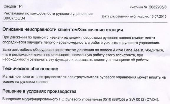

    Усилитель руля у меня также не свежая 012 версия а 010:
    44 Усилитель рулевого управления
    Описание системы: RCEPS
    Номер программы: 4G0909144L
    Версия программы: 0010
    Hardware номер: 4G0909144G
    Версия блока управления: H36
    Тех документ 2015 года говорит что надо залить 012 версию (внизу в приложении).

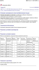

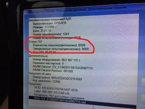

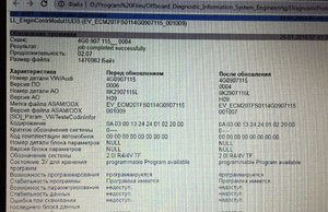

    Вернул сегодня старую официальную прошивку 4G0907115 версии 004. Она 2013 года, указана в TPI от 23.07.2013:
    Разница точно есть, обороты выше держатся когда едешь, и реакция более четкая на нажатие газа. В движении если отпустить газ обороты примерно 1400 об, на последней 006 прошивке все время падали до 1000. В 004 тяга начинается на оборотах пониже. Всё так как было до обновления по акции 19М1.
    Для прошивки использовал vas 5054a с Odis E 9.0.4, и официальную прошивку с диска VW Audi.
