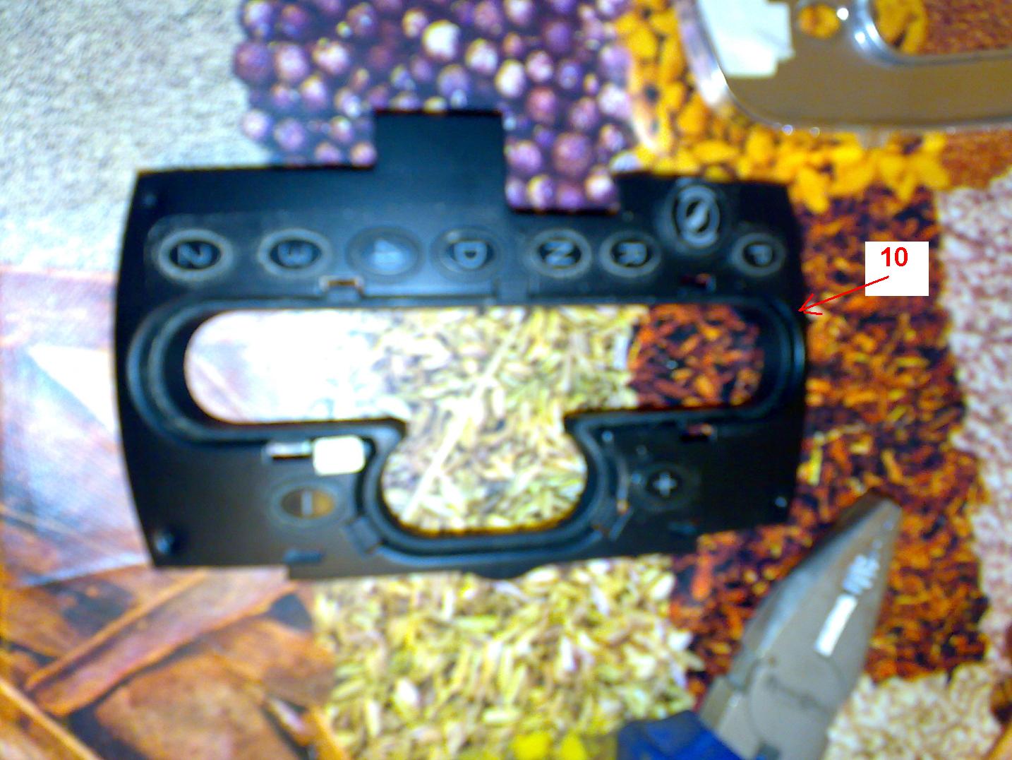

    Итак - в качестве отчёта: Разборка селектра АКПП.
    1. Авто заглушен - ключ зажигания вынут.
    2. Оттянуть до упора вниз серебристую трубку (окантовку) ручки акпп (деталь №3) . Для этого может потребоваться шлицевая отвёртка, естественно обёрнутая во чтонибудь мягкое, во избежания царапин, или деревянный "шпатель"). Мне удалось сделать это пальцами со значительным усилием.
    2. Максимально вытянуть кнопку на ручке АКПП и застопорить её от ухода внутрь.
    3. Прикладывая значительные усилия - сдёрнуть вверх ручку акпп. (у меня при этом мой импровизированный фиксатор кнопки слетел и сама кнопка провалилась внутрь, однако я смог достать её пальцами, приложив небольшое усилие).
    4. Снимаем накладку (под дерево) - деталь №9 . Она крепится двумя пазами №7 в зажимы №1 (просто прикладывая усилие - отожмите её вверх, соответственно стараясь не поцарапать или сломать (хотя учитывая материал - это врядли).
    Далее вынимаем накладку - креплениями №8 входящих в защёлки №2.
    5. Снимаем хромированную накладку № 6 - как она крепится - увидите сами (не сломайте ушки креплений - это проще чем может показаться). Далее надо быть очень аккуратным - т.к. в моём случае накладка поднялась вверх всего на 2 см. Необходимо вынуть разъём платы управления (деталь №4)- находящейся в накладке. Подлезть пальцами было трудно, перевернуть накладку невозможно, а разъём сидел очень прочно. В итоге аккуратно вынул тонкогубцами.
    6. Снимаете накладку - ползунок №5 (не потеряйте магниты -2 шт. и "выдвигающуюся часть под типтроник").
    7. Если необходимо располовинить саму хром. накладку №6
    Снимаем плату управления №4 (крепится на защёлках)
    - Для извлечения детали № 10: Феном нагреваем №6 и плоскогубцами аккуратно (не сломайте) вытягиваем деталь №10 - которая крепится на 2х сторонний скотч.
    Кстати - во всех видах работ - сложилось стойкое ощущение "хрупкости" внутреннего пластика - так, что не переусердствуйте.
    Сам механизм селектора (во всех местах) промазал силиконовой смазкой (продаётся на радиорынке в шпритцах - густая как сметана).
    Сейчас механизм ходит плавно и без нареканий ))).
    Сборка в обратной последовательности.

    И ещё фотка..
    В общем буду надеяться ,что больше не останется вопросов по разборке селектора ))).
